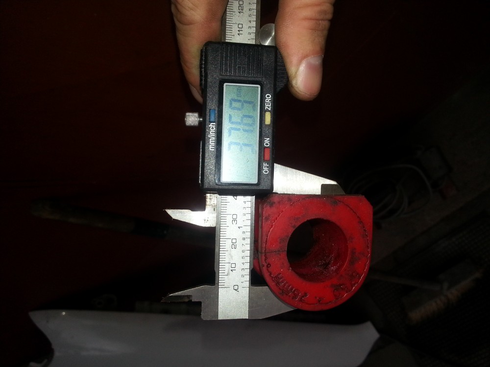

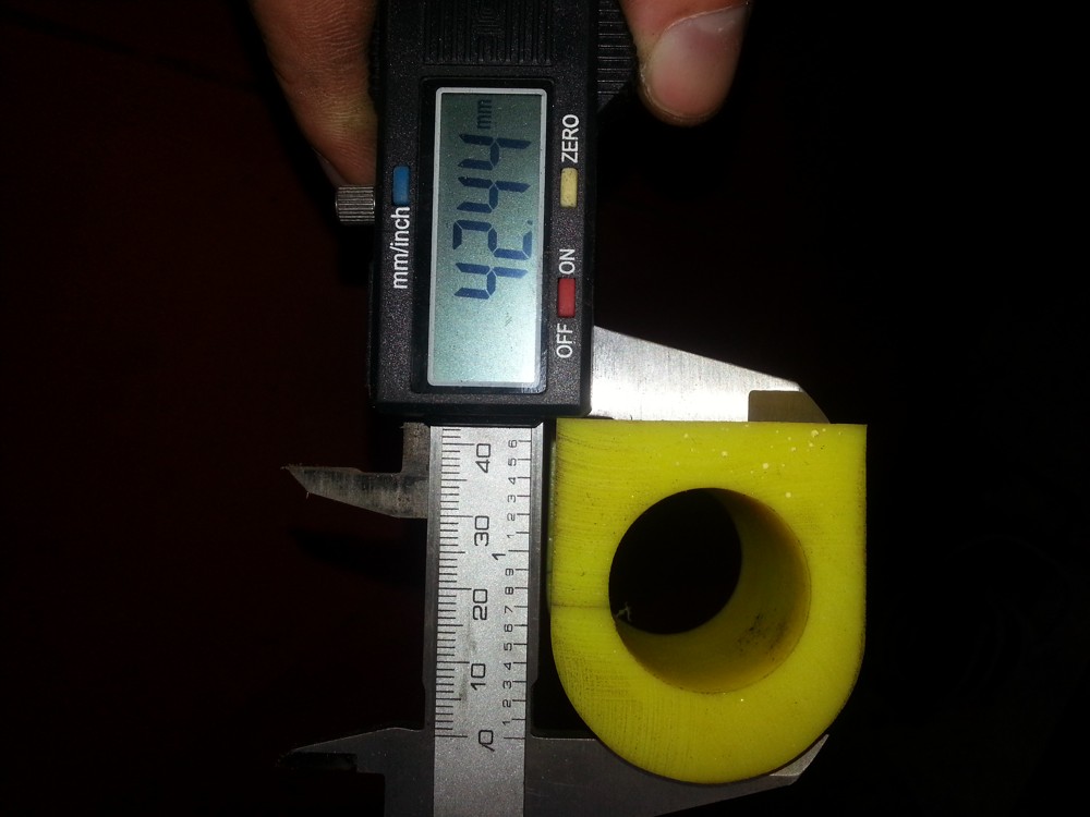

Cerveny je od ES, nahrada za seriovy, rozmerove shodny.
Zluty je StrongFlex, o necelych 5mm vyssi.

Ja bych ho serizl kdyby to slo, ale on je silnejsi v tom radiusu prave. Cokoliv tam pridam je spatne, mam tam mezikusy kvuli odsazeni stabiku od vany
