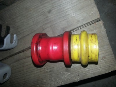

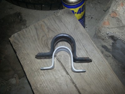

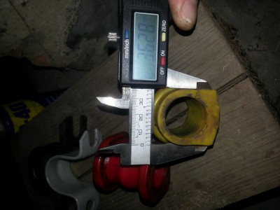

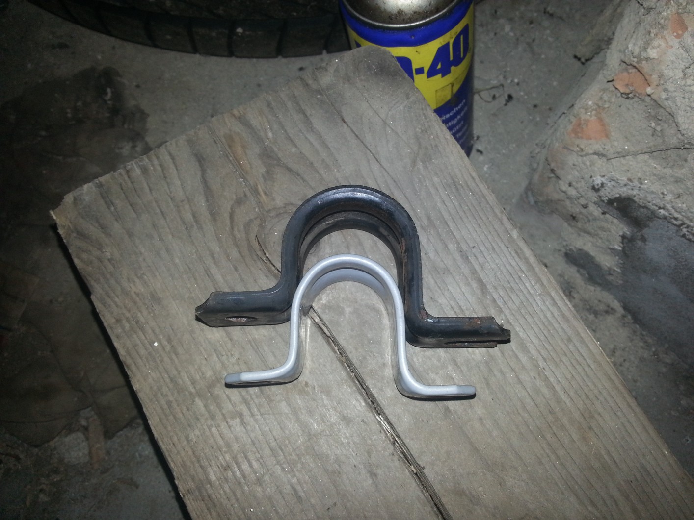

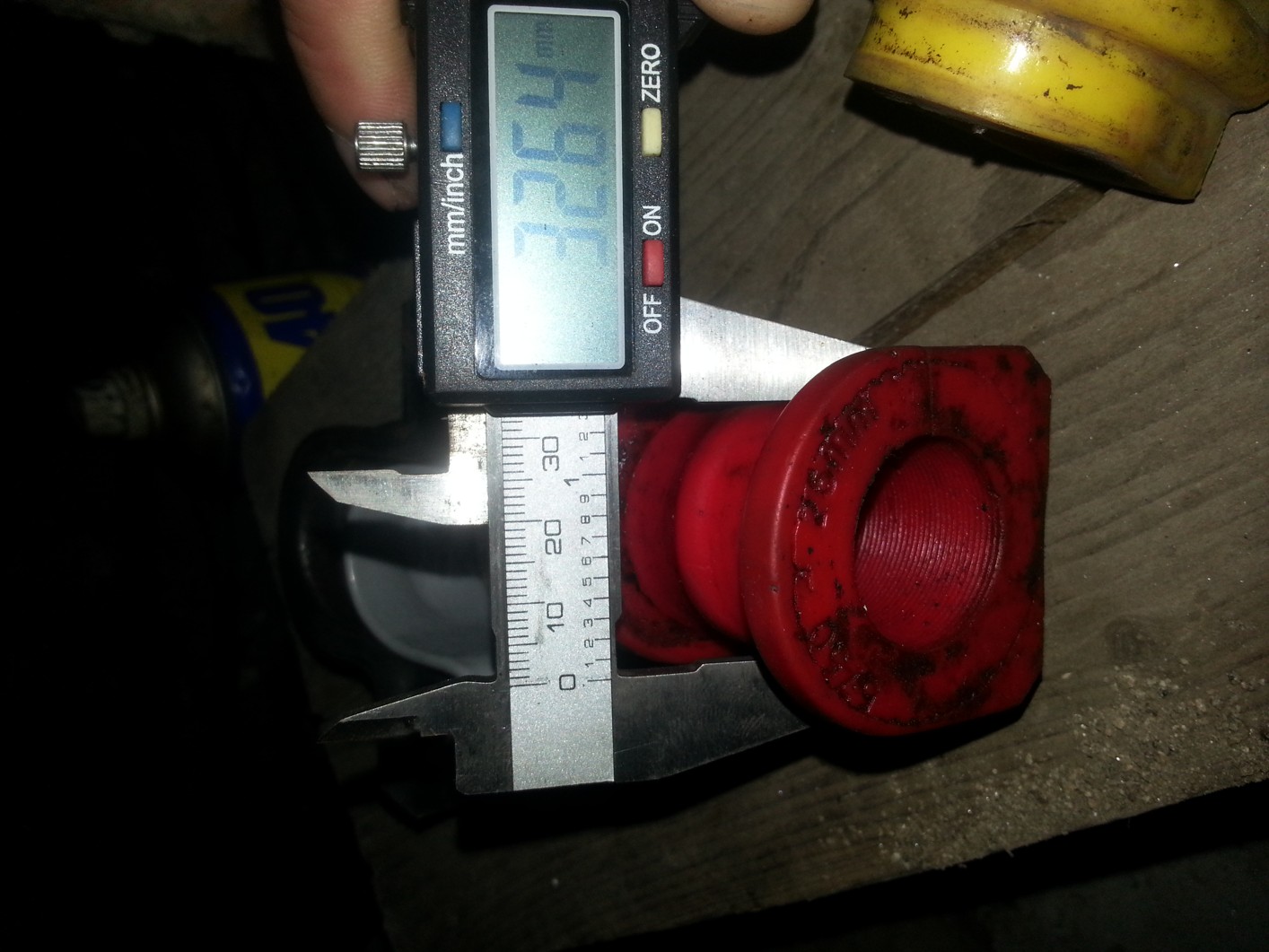

Silverfox: Tady jsem vyfotil S13 a S14 drzak+ silentblok. Sedy drzak a cerveny silentblok je S13kovy na 25mm stabilizator, cerny drzak a zluty silentblok je S14kovy.
