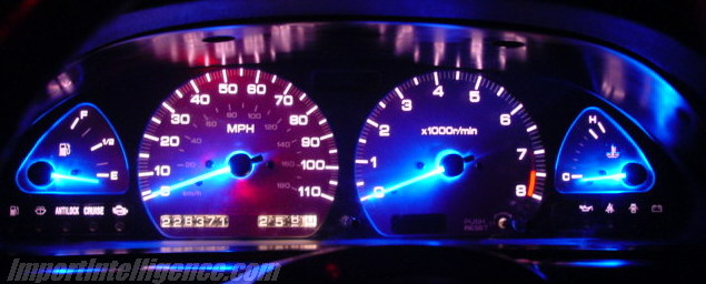

zaujalo mě podsvícení na foto které jsem náhodou objevil, zdá se, že hlavní odraz jde z ručiček, ví někdo jak to vyrobit? nebo kde se to podsvícení dá koupit?

cena nějakých 74$ jak to vyrobit?

Jedno z reseni je zarovka se 7 ruznobarevnymi led.
Me ke spokojenosti stacila jen jedna barva. Zelena.

Mě by stačila modrá, ale to hlavní o co jde - že svítí ručičky, nejde pouze o modré podsvícení

Můžeš si to udělat sám.
Vypadá to asi takhle proto ty ručičiky svítěj jak blázen.
http://moman.pl/eu/led-needle-illuminat ... 18476.html

to by mohlo být, ten "koblížek diodek" se dá běžně sehnat ?

Jde to udelat levneji. Pridelat diodu na svetlovod k rucicce a zaizolovat.
2x SMD dioda + SMD odpor a kousek dratku by melo poslouzit.

tohle bych ti uměl vyrobit i doma na koleni s perfektním výsledkem. LEDky jsou 4. Kdyby o to byl větší zájem, tak bych mohl těch desek naflákat klidně i víc a udělat to profesionálnějc. O něčem podobným jsem už uvažoval, že si udělám do vlastního auta. Jen by to vyžadovalo dodat palubku na oměření.

S13 palubka navic se sundanejma rucickama se mi tu jedna vali.

Zatím mám interiér rozdělaný,tak taky mužu pujčit palubku a budíky

Půjčím si ji od Vojty, až za 14 dní pojedu na trackday do Hradce. Doufám, že třináctky maj uchycení budíků vymyšlený líp, jak bird, protože ten má pod tím světlovodem hnedka plech, takže tam takovejhle kroužek není kam narvat.
