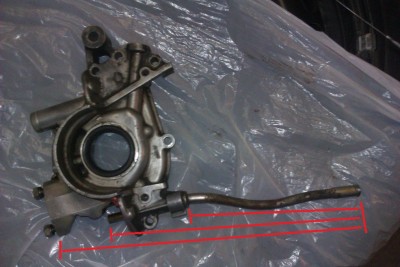

mal by som otazku... Mam dve rysky (odmerky na kontrolu vysky hladiny oleja) len problem je v tom ze kazda ma inu dlzku... a kedze ani vela oleja ani malo neroby dobrotu tak by som chcel zistit ktora dlzka je na CA ta spravna... nerad by som to podelal na takej hluposti... nema to nahodou niekto zmerane od dorazu na tu trubicku z pompy az po konec? Alebo ze by sa nasla nejaka dobra dusa co by si dala tu pracu a zmerala by mi to?

Aha? Tak uz je to jasne ze som to mal preliate olejom jak hovado. Jedine ze by aj pumpa mala kradsiu tu trubicku na mieru. Ale ako to zistit? Nema niekto moznost namerat pumpu?

Ahoj dnes ti ju pomeram totiož mám jednu rezervnuErso33 píše:Aha? Tak uz je to jasne ze som to mal preliate olejom jak hovado. Jedine ze by aj pumpa mala kradsiu tu trubicku na mieru. Ale ako to zistit? Nema niekto moznost namerat pumpu?

potreboval by som tieto 3 rozmery... Dakujem

Ahoj takže mal som čas tak som to pomeral tie 3 rozmery a 1 rozmer ako bonus
1. najkratší rozmer: 215mm
2. stredný rozmer: 300mm
3. najdlhší rozmer: 345mm
4. Bonus rozmer: 385mm je meraný od dorazu mierky až po koniec mierky.
