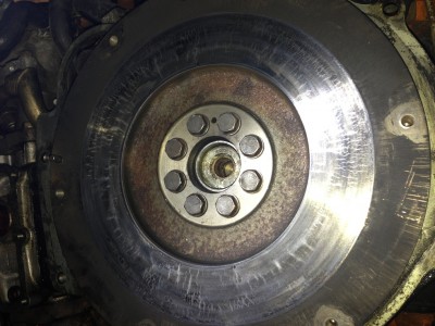

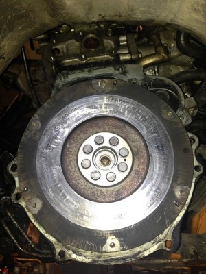

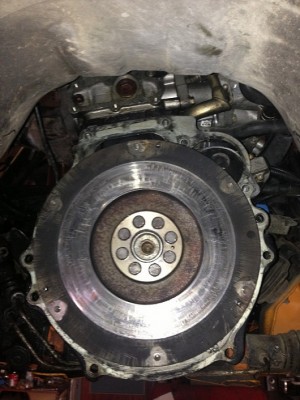

Ok, dakujem za radu, pozrem sa na to. Akurat mam auto na zdvihaku, opat sa snazim vyriesit tu spojku. Lamela je uz KO. Prikladam fotky zotrvaku co si o nom myslite? Najma o prasklinach a tych sivych "stekancoch"....adner píše:čím vyšší stupeň, tím větší moment přenáší...zkontroluj vidličku na spojce jestli má ještě vůli a jde zatlačit do válečku, pravděpodobně bude někde opřená nadoraz a spojka není úplně sepnutá..

vymenena spojka, zotrvak, pritlacak, a prevodovka, vsetko pouzivane, a zaroven upgrade na stage 2, spojka uz nesmyka. Podla mna bola chyba niekde v tej vidlicke ako hovoril adner, alebo zotrvaku, alebo bola exedy spojka vyrobena vadne.
