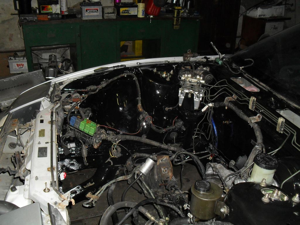

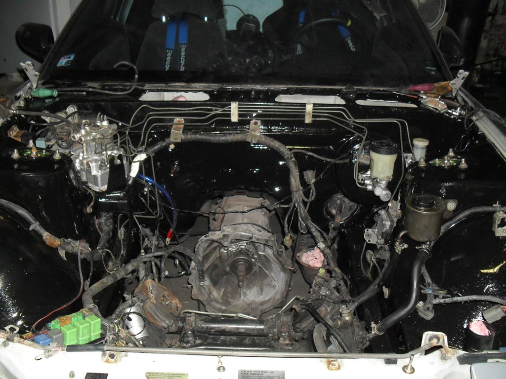

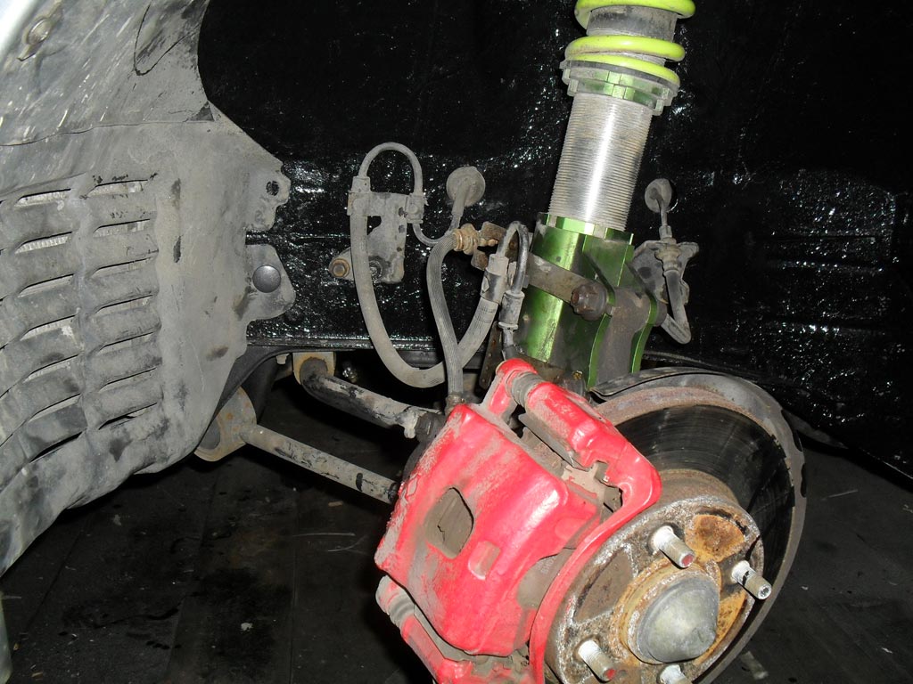

zkoušel jsem najít fotky toho auta z prahy a bohužel mám jen nějaké indicie, celé auto nemám, ale třeba to někdo pozná a zjistí se ve kterém servisu jsou takoví machři, jinak bylo stříbrné, na jedné z fotek je ta stříbrná trochu vidět a mám pocit, že mělo dva bílé pruhy od předu až dozadu, možná jen kapota a střecha ale barva mě nezajímala, dále jsou na těch fotkách vidět sedačky dle kterých by se to dalo poznat, coiloversy a v pozadí jedné fotky chladič
jinak to vyvaření a černý nátěr tam je až ode mne
