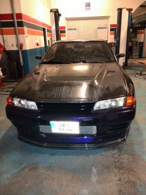

Re: Godzila R32
Koukám že tvoje R32 se stala hlavní atrakcí sobotního JDMstreetCREW - a musím říct že to je doopravdy parádní práce a mrzí mě že jsem se tam nedostal kvuli práci :-/

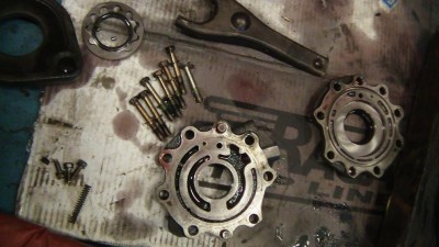

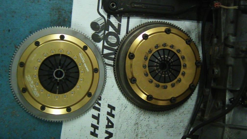

Re: Godzila R32

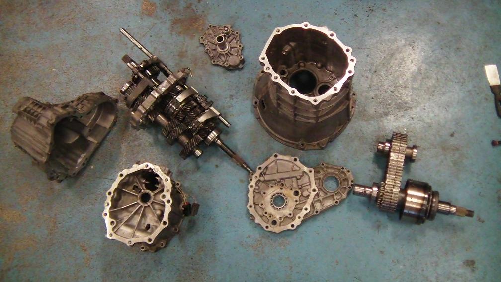

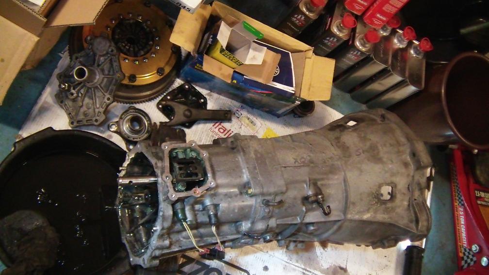

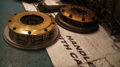

Tak demontáž převodovky a spojky. Porovnání staré dvoulamely a nové třílamely

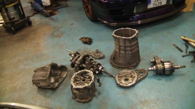

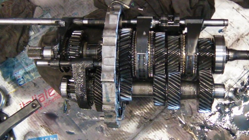

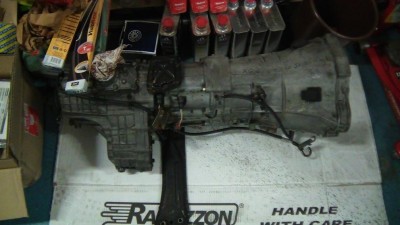

Re: Godzila R32
Trošičku to chtělo rozebrat převodovku a malinko vyčistit... Bedna je vpořádku akorát byla trošičku zaprasená
- ,,PJ"
- Příspěvky: 295
- Bydliště: Karlovarsko

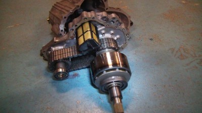

Re: Godzila R32
Po vyčištění

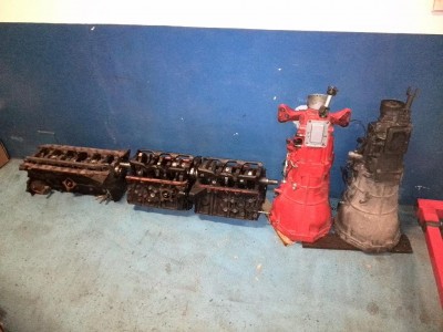

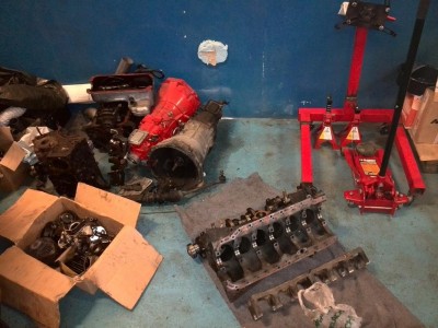

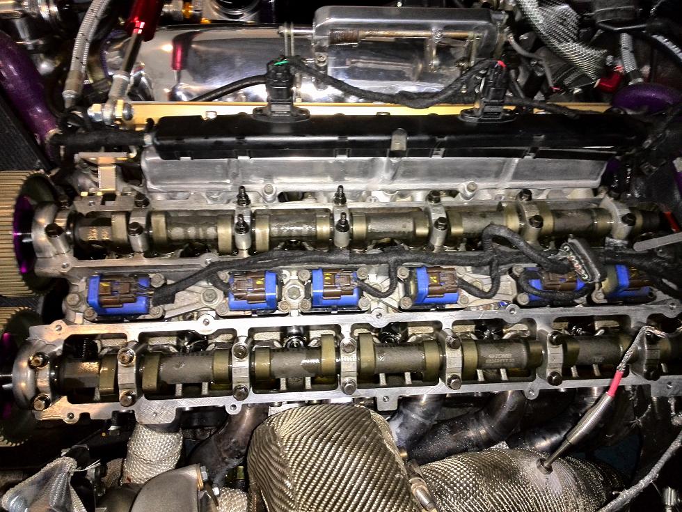

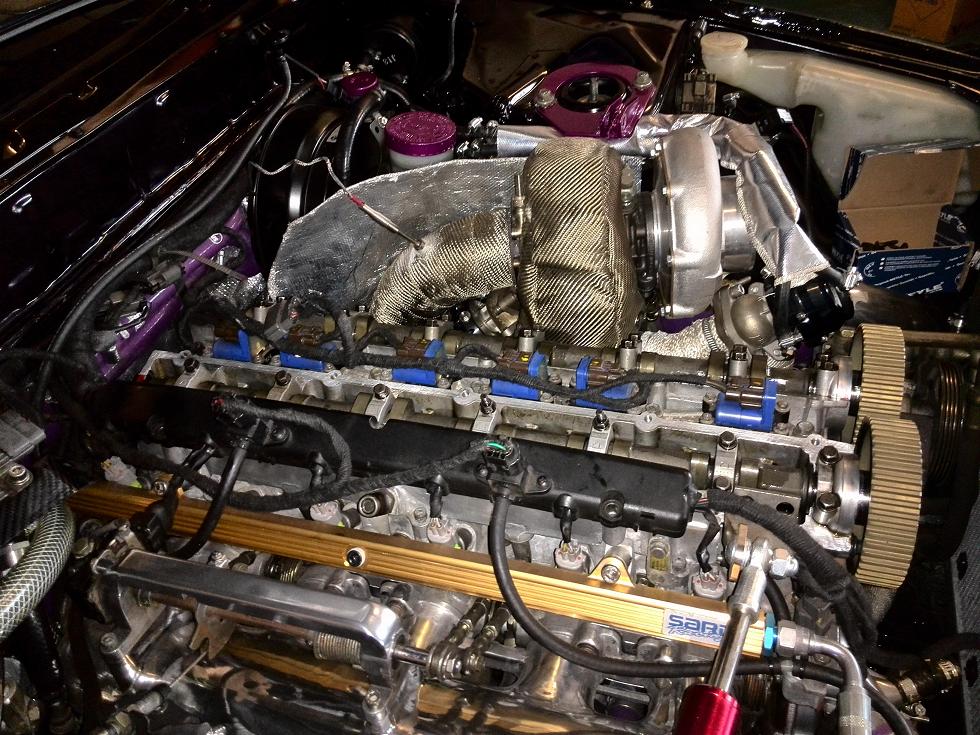

Pár dalších fotek z dílny, pořád je zapotřebí řešit drobné problémy
auto stále nefunguje, tak jak bych si představoval, a tak se dál dodělává, mění se další a další věci
tak sem zvědavej co umře až to začne fungovat správně

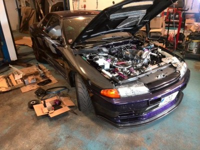

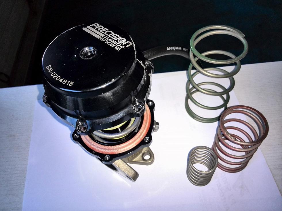

Re: Godzila R32
Vyměnit pružiny v Gatech a furt nic, no hlavně, že se dá jezdit. Jedinná nevýhoda, musim mít bohatší směs, pro jistotu a tak mi to trošku kouří ( TDI hadr )

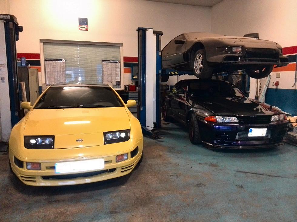

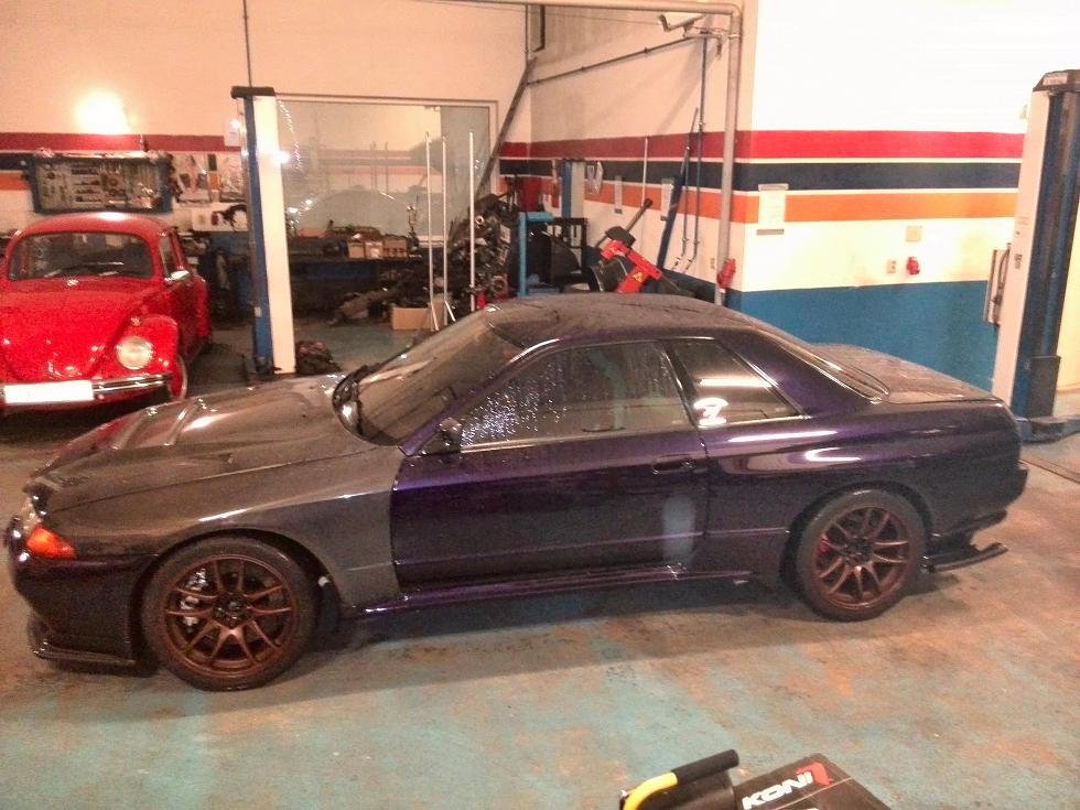

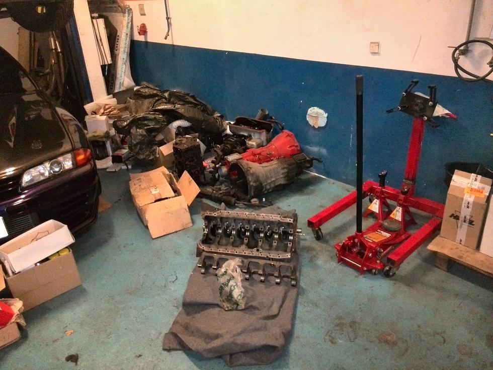

Re: Godzila R32
A začíná uklid a zazimování

Re: Godzila R32
to Mike: Hele doufám, že budu dělat na obou. Mam nějaký dodělávky na Skylinovi a chtěl bych se konečně pustit do Z-ka, jenže tam mě čeká to nejhorší, poopravit karoserii a připravit do laku. To ostatní už je zábava - motor, podvozek, brzdy, atd
to Frenky: pár aut už sem tu měl, ale ne všechy jsou moje. Ještě přidam nějaký historický fotky (jen je musim najít )
