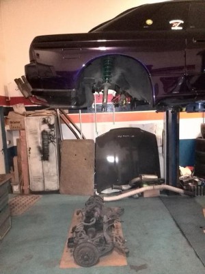

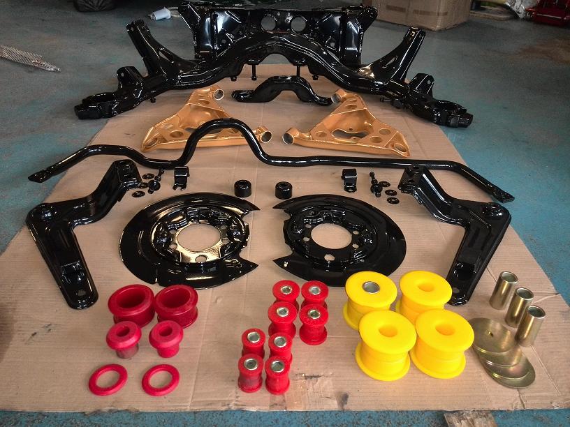

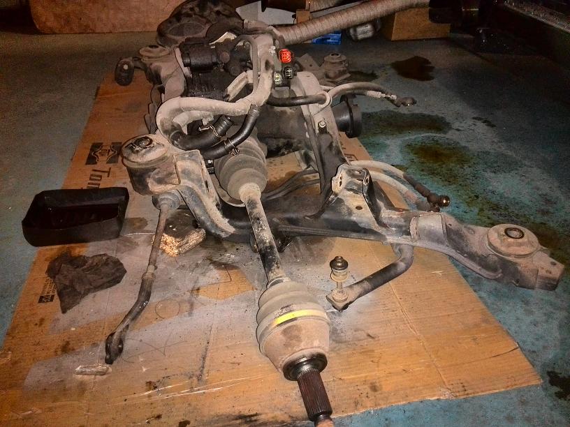

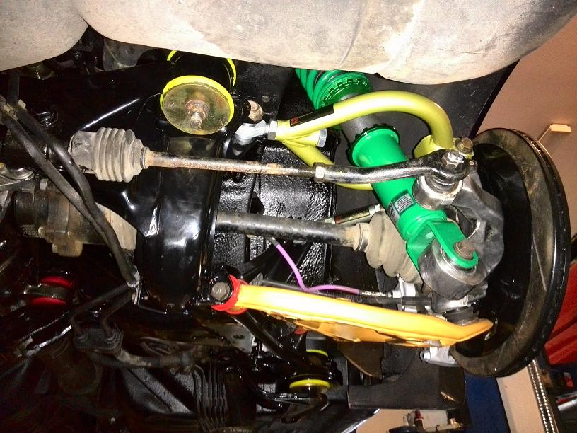

Dík kluci, zrovna se dělá na repasu zadní nápravy a výměně podvozku + výměna ramen na přední nápravě..

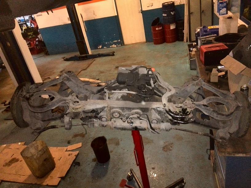

Re: Godzila R32

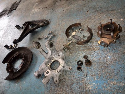

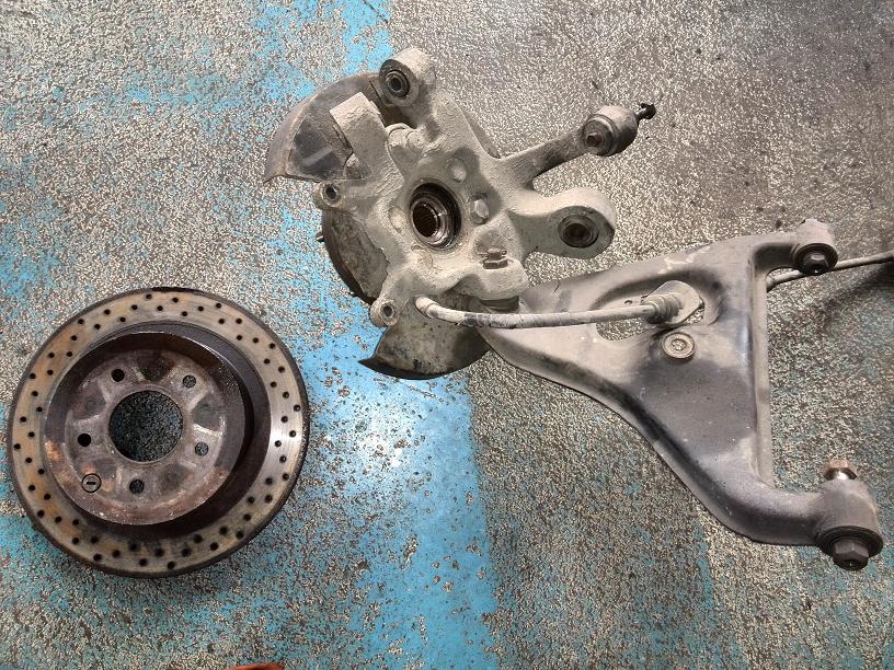

Tak pár novinek, trochu sem postoupil se zadní nápravou....

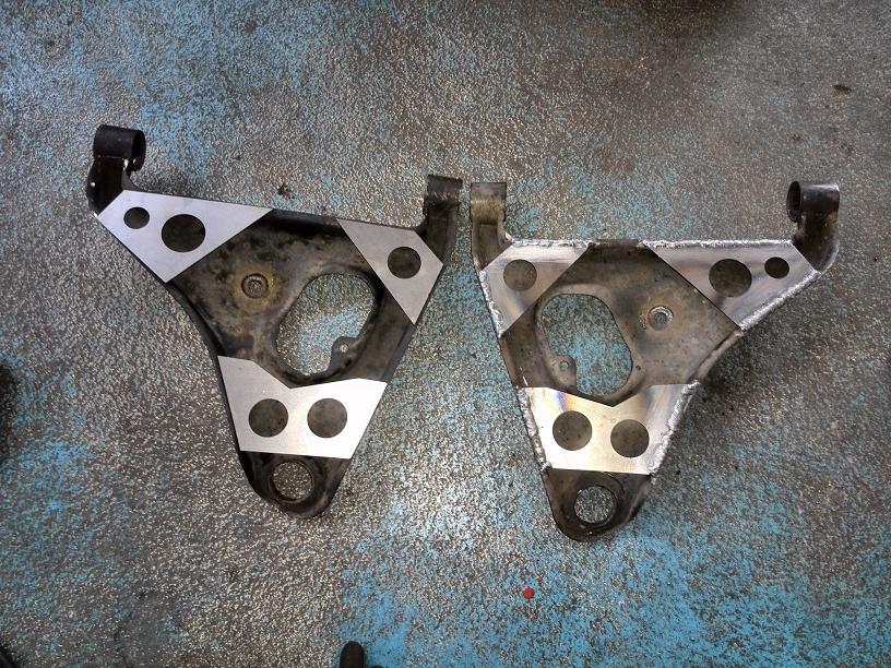

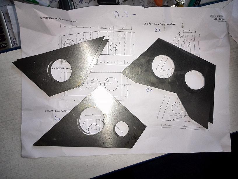

Re: Godzila R32

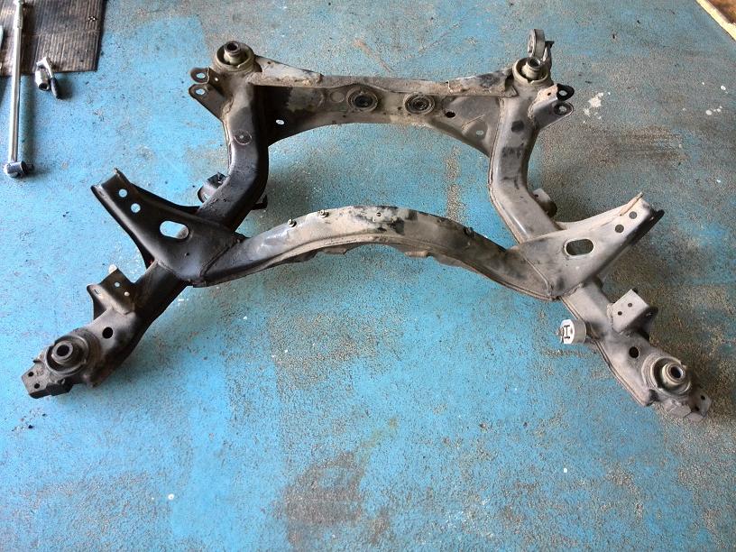

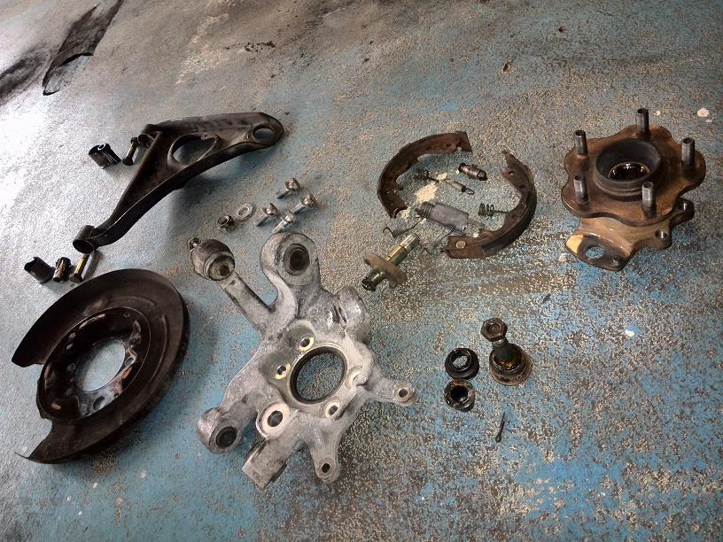

Příprava renovace nápravy. Tímto děkuji Fabimu za ušetření času s nákresy výztuh zadních ramen..

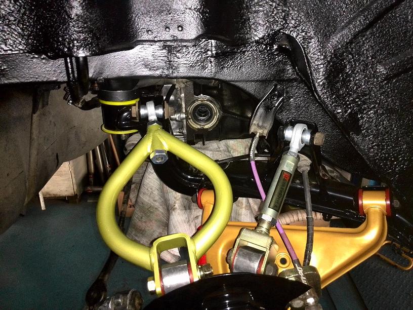

Re: Godzila R32

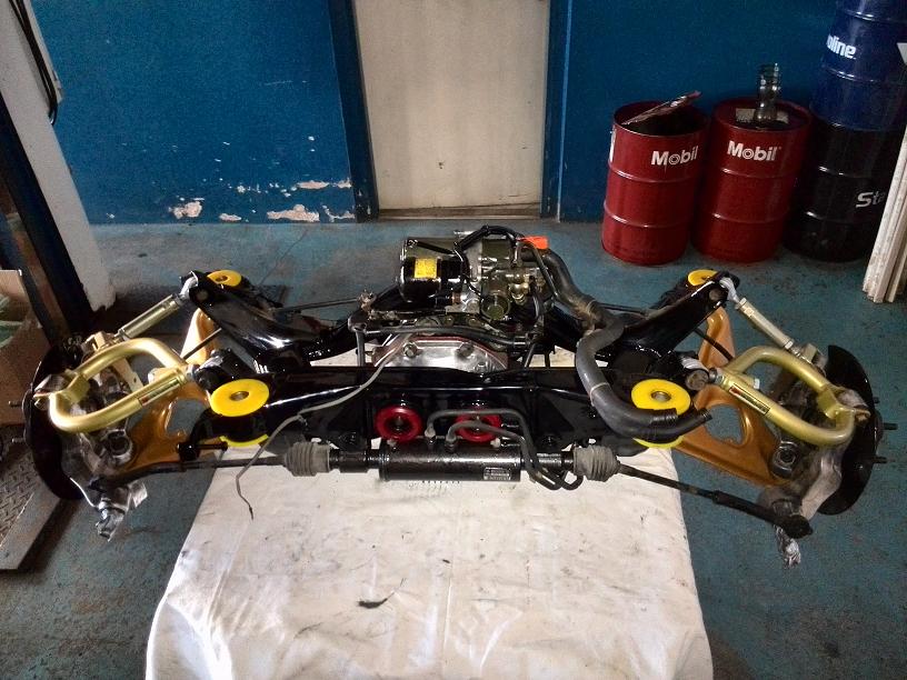

Tak zadní náprava je nalakovaná, smontovaná a nasazena na auto...

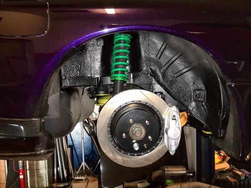

Re: Godzila R32

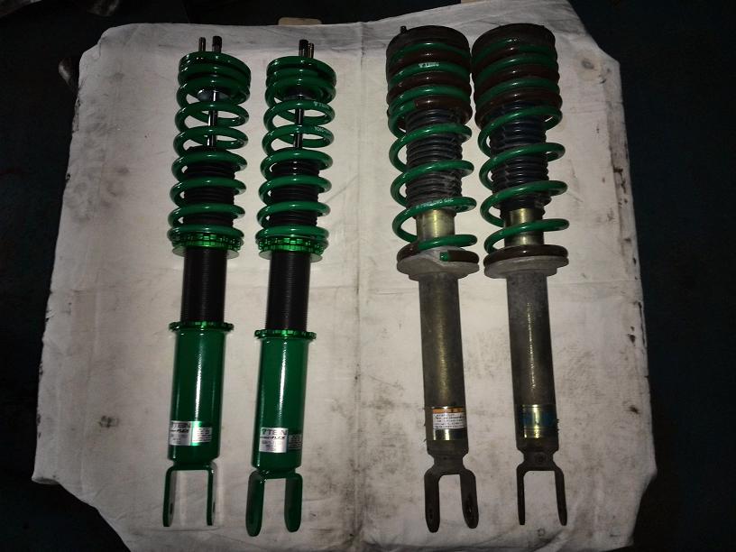

Namontován štelovák od Teinu a nasazeny nové zadní brzdy.

Re: Godzila R32
Vidím zadní brzdy z G37 :-) Dopředu je budeš dávat taky ?

Re: Godzila R32
Ano jsou to brzdiče ze G37 s upgradovými kotouči a závodními deskami... Potřeboval jsem trochu vylepšit zadní brzdy, aby to nebylo přebržděné na předku. Tam mám šestipístové Rotora se závodními deskami.... A samozřejmě, že i vzhledově je to o dost lepší, přece jen je tam dost rozdíl od seriových kotoučů s průměrem 290mm..
