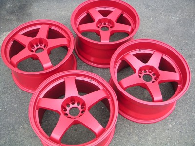

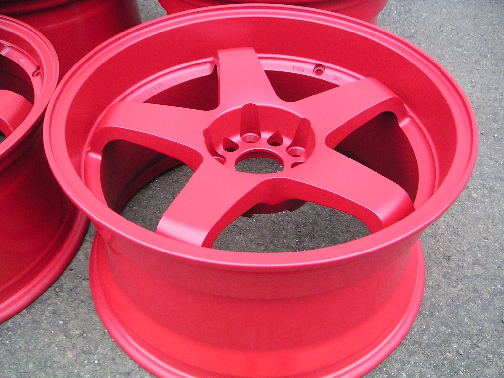

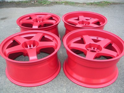

První kola s povrchem "struktura" jiného odstínu než černá. Byl jsem notně zvědav jak budou vypadat a musím říci, že jsem si dost dlouho dělal názor....ale posuďte sami..
V kombinaci s bílým autem to může být docela zajímavá variace, necháme se překvapit...Re: alu kola lakování,repase

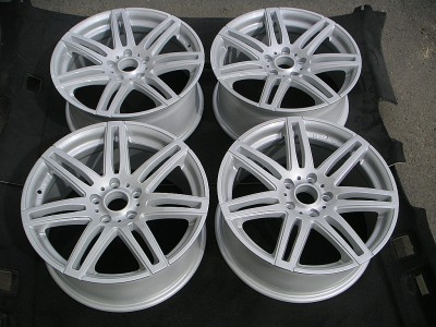

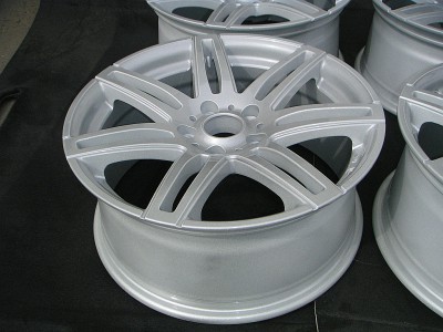

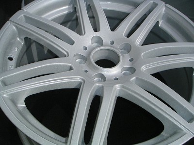

posoudim v sobotu u majitele ale mas to pjekne
hele premyslel si nebo zkousel pres lestenej povrch dat bezbarvej zda bude drzet asi ne co ?
Proč by nemělo? Spousta sériových hliníkáčů to tak má. Jasně, že to nevydrží věčně, ale to ani barva.
pac lestenej povrch je mastnej od pasty odmastenim a naslednim nastrikem bezbarvim komaxitem by nemuselo makat nezapomen na to ze firmy co to delaj maj jine moznosti a podminky vetsinou lestej odrazem kulicek coz je uplne rozdil od kalika atdTrinom píše:Proč by nemělo? Spousta sériových hliníkáčů to tak má. Jasně, že to nevydrží věčně, ale to ani barva.
navic cim odmastis hlinik aby po odmasteni nezmatovatel ci neudelal mapy ???
isopropanol by použít nešel?
spis premyslim ze to zkusim poslat na cirej elox ale toto by me zajimalo .......
ale jo, dá se to nabarvit...
Ty dily si opiskujes? A jak ta barva zvlada teploty? ja mam od stredu barvu rozpraskanou teplem..
jo opískuju....teplota v pohodě...
spešl míchaná extra jasná stříbrná s velkou perlou
foťák to nebere, on line je to jinej level...Kdo je online
