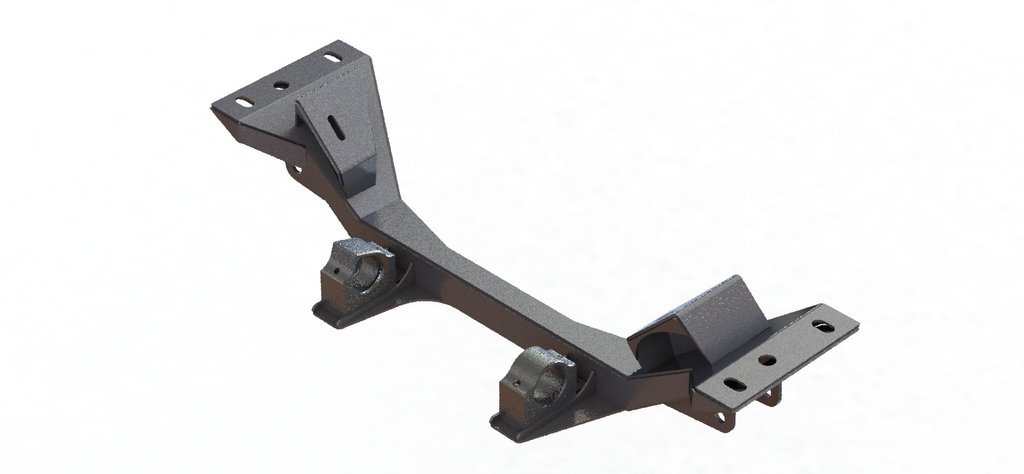

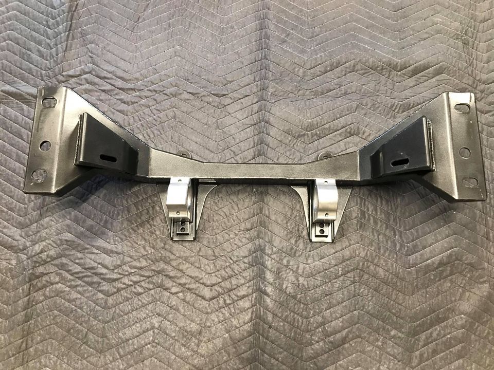

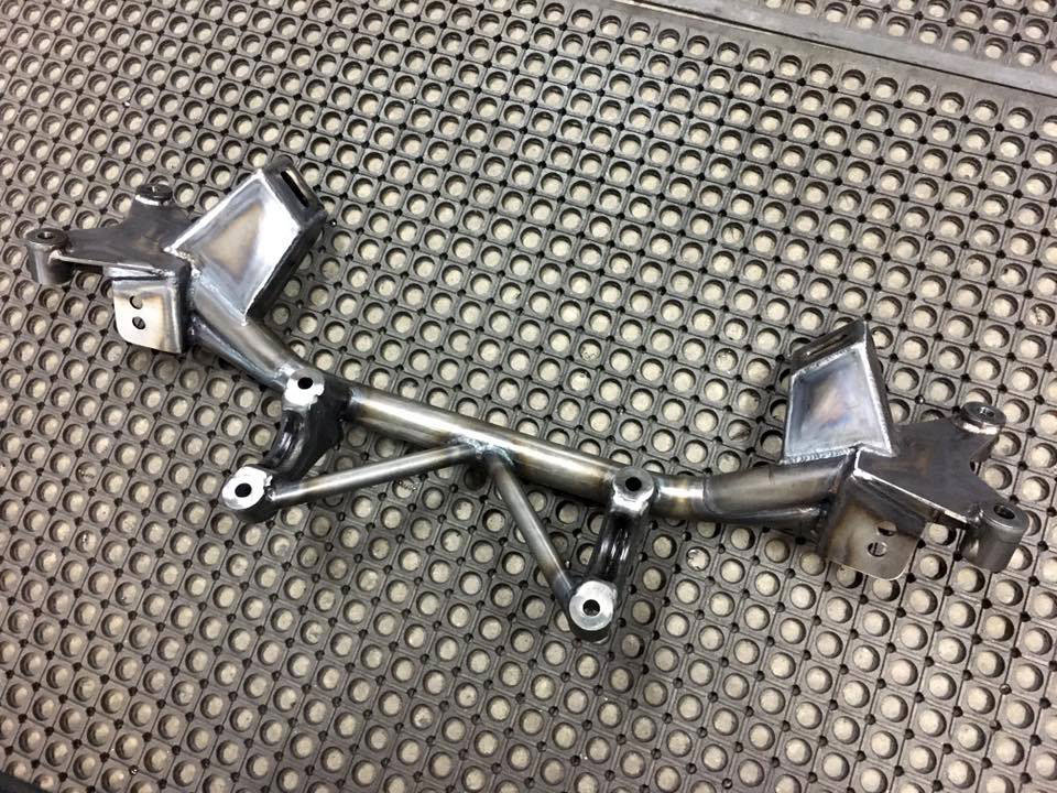

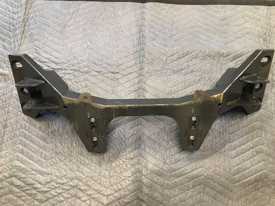

Zdravím Vás pánové, řešil/řeší někdo něco podobného? Nebo se o to alespoň nějak více zajímal?

Kamos to vyraba rovno s uchytenim na rb26 a inym ulozenim riadenia

Řešil, ale nenašel jsem rozumnou verzi, co by neměla posunuté řízení k nápravnici kvůli větším rejdům.

A tomu se vyhýbáš z jakého důvodu?
Re: Custom přední nápravnice
Protože nepotřebuju větší rejdy, na okruhové ježdění bohatě stačí co tam je. S většíma rejdama bych pak musel s 255, nebo 265 pneu vepředu hodně vyřezávat podběhy, ale úplně zbytečně. Můžu mít posunuté řízení a dát tam dorazy, ale pak jsou zbytečně zvětšené síly na tyčky řízení což v kombinaci s lepivými a širokými pneu mi nedává tolik smysl.
Holt většina staví S-chassis na drifty a to málo co je postavené na time attack je zase až moc předělané.
