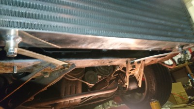

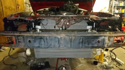

poslední dva dny jsem řešil jak uchytit intercooler od TA Technix tak, aby byl nakloněný a nezavazel příčce předního nárazníku.
A protože jsem na to přišel díky urputnému hledání na netu, tak bych se s vámi chtěl podělit o zkušenost.
Vrchní část je jasná, ale spodní dá hlavě zabrat.

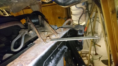

Zespod chladičové příčky jsou 4 šrouby( 2 po levé a 2 po pravé straně). Povolte ty vnitřní šrouby a dejte pod ně vzpěry, které jsou v balení, pokud máte štěstí jako já a jeden šroub se vám utrhne tak vyvrtejte do zbytku šroubu 8čku díru(je to díra na 10-ku závit[vzorec 10 X 0,8=8]) a udělejte závit M10x1, 25.
Dolů přidám foto.
