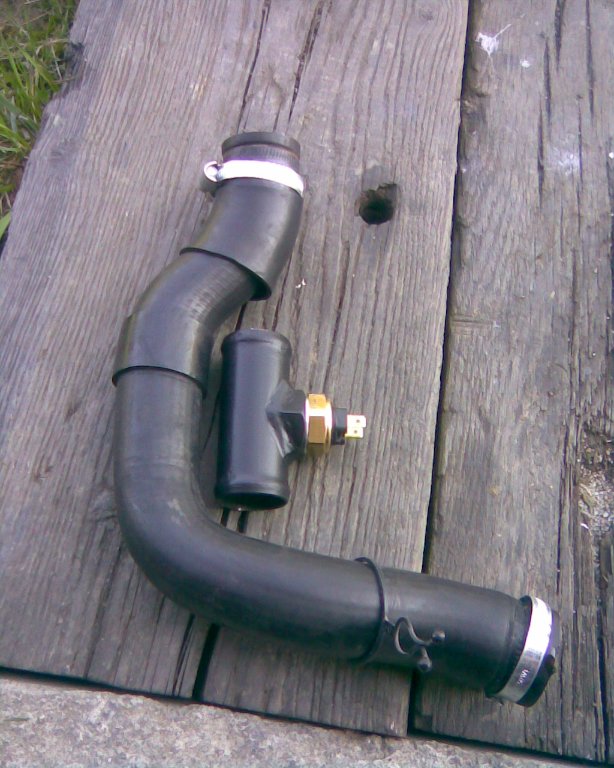

Já si sehnal dvouteplotni čidlo z Fabie, nechal si vyfrezovat adaptér a dal ho do spodní hadice.
Silikonové hadice od autobahn88 s tímhle umístěním počítají a spodní hadice je dvoudílná.

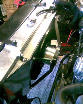

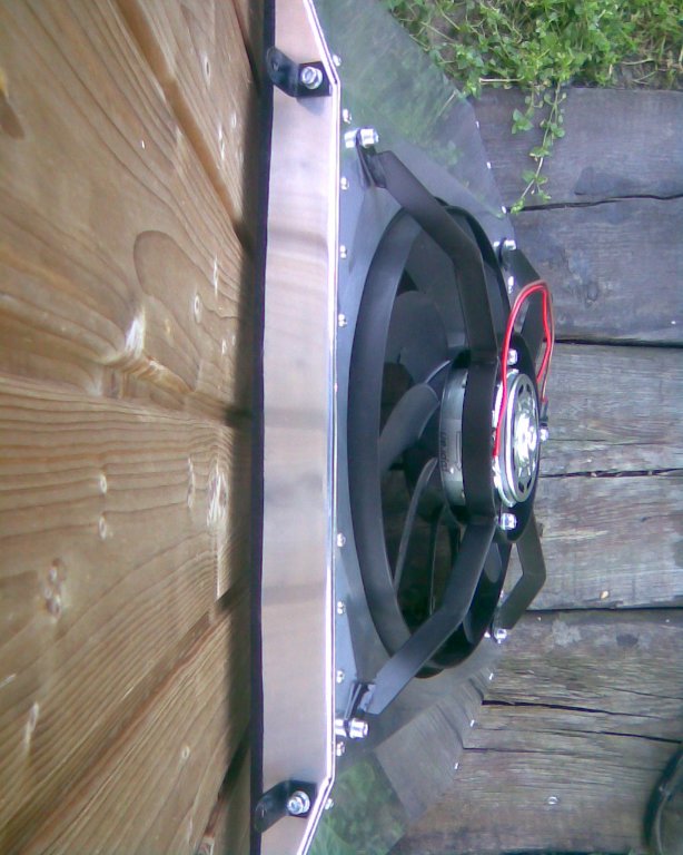

Termostat mám 82°C a termospínač jednostupňový zap 87°C vyp 82°C v horní hadici, vrtule 355mm 350W v al. sahaře vlastní konstrukce, al. chladič 50mm a řekl bych, že více už netřeba, experimentoval jsem s motorem 450w otáčky odhaduju okolo 3500 a 360mm vrtulí původně určenou pro visco spojku z passata a to jsem měl dojem, že to už to auto utáhne samo i bez cačka, bohužel problém byl v tom, že se mi celkem hřály spoje/fastony a relé, taky to bylo už celkem velké/nemotorné a hlavně se mi to nepodařilo dokonale vyvážit, takže to trochu vibrovalo, ale když to seplo a člověk stál za autem, tak mu vlály nohavice
