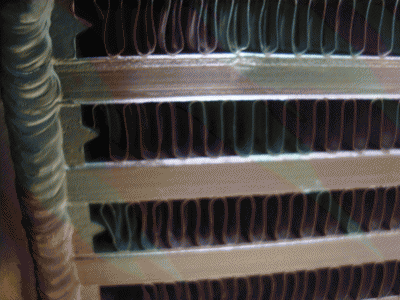

z fmic.pl (fmic.cz) jsem objednával celej kit na CA. Platil jsem dobírkou. Ta vychazí na cca 400,- až do baráku. Já si ještě připlatil kilo navíc za dodání do 2 dnu. V Pondělí jsem objednal, v Úterý mi přišel mail , že odeslali....vr Čtvrtek zvonili DPD nebo tak něco s balíkem. Moje zkušenost je SUPER. Co jsem se tak pídil tak jsou to podobný IC jako na saabTuning .....jinak bych řekl že ty "chladící tělíska"(ty drátky) uvnitř IC jsou jemný a na husto naskládaný tak jak stojí v popisu na webu. Ještě nebyla možnost ho pořadně odskoušet ....ale po chvilce kravení na dvorku začátek IC teplej (vlažnej)...konec ledovej

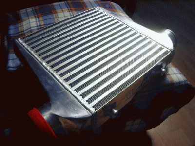

Tak já už ho mám doma není to teda na dvoukilo,ale jen ukázka jak vypadá - fmic.pl .Vzhledově pěkný kus hliníku,víc ale nevím co si o něm myslet,ať někdo porovná či napíše názor/srovnání s intercoolerem s ebay nebo odjinud.

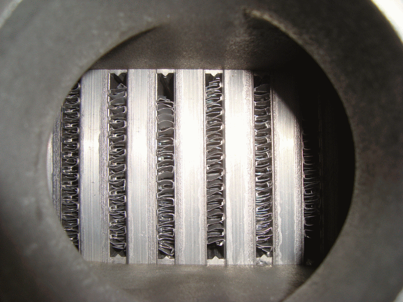

Ten vnitřek mě trochu zklamal,že není ta voština v některých řadách až ke kraji,jinak je to asi v pohodě.
