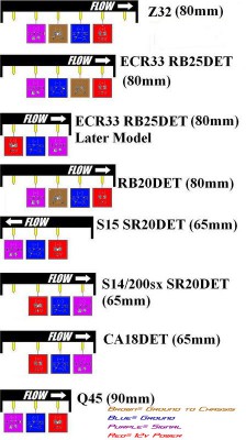

Měl bych prozbu nevíte zda by mi šla na auto váha vzduchu ze supry mk3 7m-gte a jak by to pak běhalo ? děkuju
Re: Vaha vzduchu supra mk3 7m-gte
Nepůjde.. Použij RB25 - Z32 váhu

a ještě dotaz jak se tam zapojuje když ted mam na vahu vzduchu 3pin a z z32 je na 6pin
