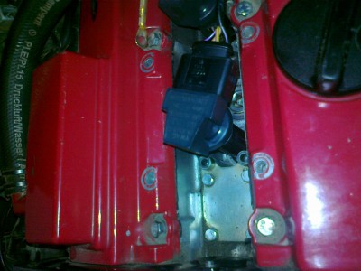

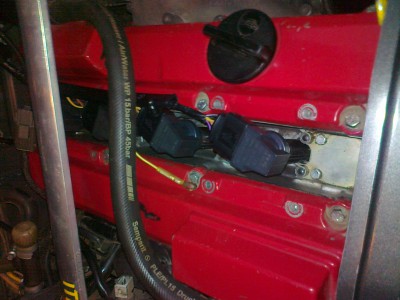

Re: VAG cievky na ca18det
tie cievky co mam ja vyzeraju takto:
cize su ine ako tie co si videl ty, su to FSI cievky, zistim este presne ci maju funkciu automatickeho vybitia. Pises ze si ich videl zhorene na VW motore, to znamena ze original su tiez bez drziaku?
to ci tuzis po ca18 je irelevantna informacia, rovnako je moja vec co kde kupujem, kdo si vie urobit kabelaz sam si ju urobi a kdo nie, tak si ju kupi...zo srandy, za aku sumu by si mi spravil novu kabelaz ty?
Ak spozorujem, ze sa cievky uvolnuju, drziak spravim, ale kedze mam informacie priamo z prevadzky ca18det s tymito cievkami a nebol problem s uvolnovanim, vyskusam...cievka stoji dvacku, takze ma to v pripade poruchy nezruinuje...
