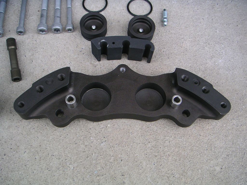

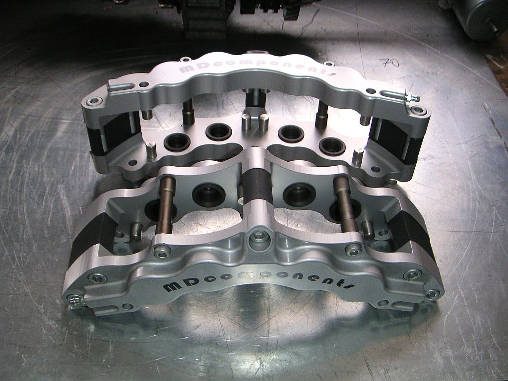

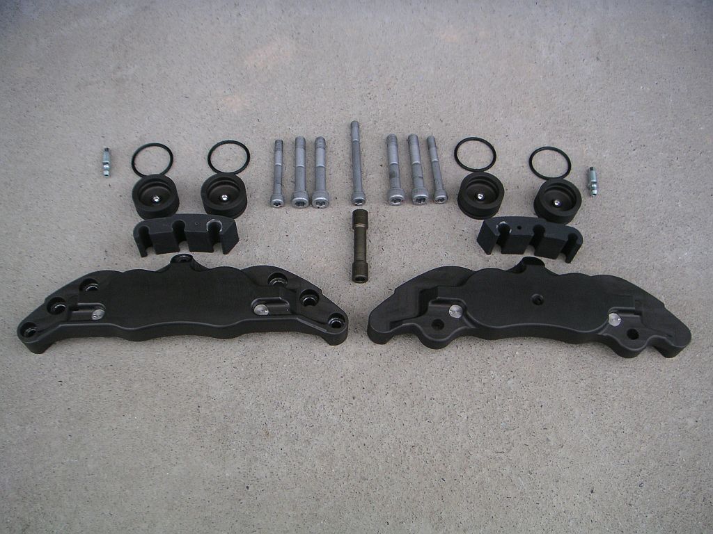

tak jsem pořídil brzdy MDC nový model i na zadek at je to tak nějak stejné...
předek zadek v prenatální podobě bez barvy musím říci, že už dlouho jsem neměl v ruce tak pěkný výrobek...skvělý materiál, špičkový elox, vynikající zpracování...umí i nerezové pístky, brzdiče se dají použít na jakoukoliv tlouštku kotouče díky vyměnitelným mezikusům...destičky je možno vybrat buď Ferodo DS 2500, nebo DS 3000 race. 2500 nic extra, brzdí to ale nelíbí se mi otěr kotouče, spíš se to leští a tím pádem zbytečně hřeje. Ovšem 3000 je jiné kafe, tam už ten kotouč vypadá jak má....nedávno jsem známému aplikoval EBC yellow stuff a ty s MDC litinou fungují na výtečnou...Re: BRZDY
