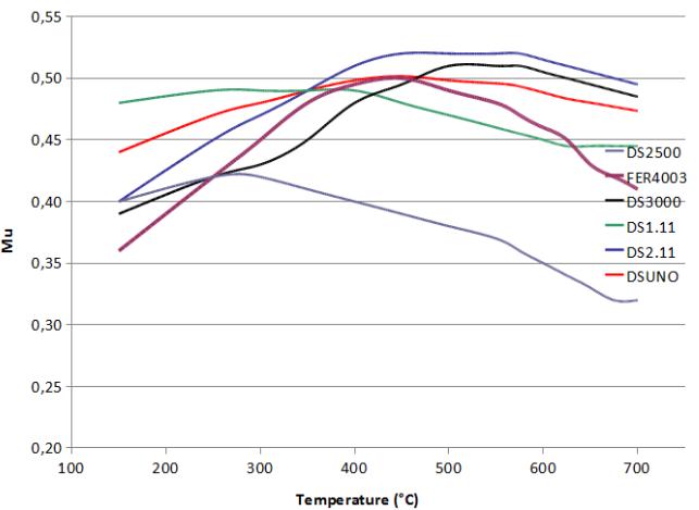

na brzdach setrit nebudu, aspon na deskach ne, trmeny byly za 500 :-), kdyz budou za levnocha i kotuce pujdu do feroda DS2500 (DS2000) nebo 4003...
nekdo to vyzkouset musi...
DS2500 se mi zda vzhledem k ucelu lepsi na druhou stranu kdyz jezdim slusne prakticky nebrzdim...

DS 2000 jsem na silnici několikrát upekl, výměna za EBC blue a no problem....nemluvě o tom, že Feroda pískají jak vlak ve stanici a špiní kola

ja jazdim ds2500. Studene piskaju,horuce spinia. Ale ja som hardcore oldschool,podla mna maju byt dobre brzdy prave take. Jazdim len okresky a jazdim ich rychlo. Ked ich zoderiem,beriem ich znova.
