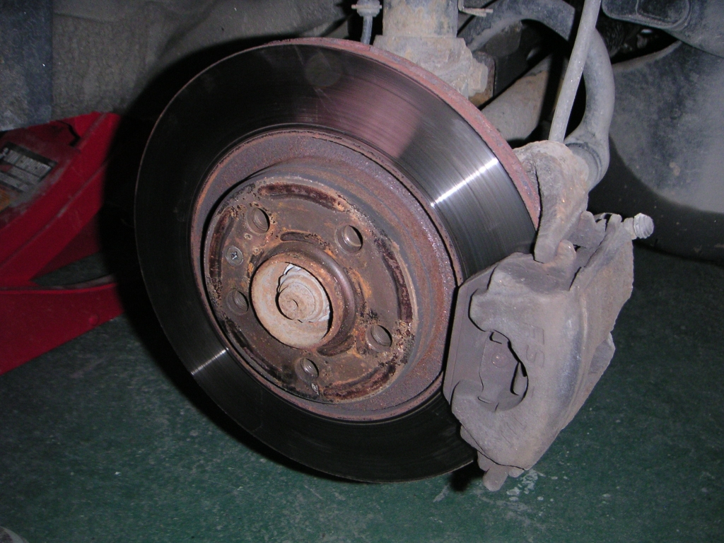

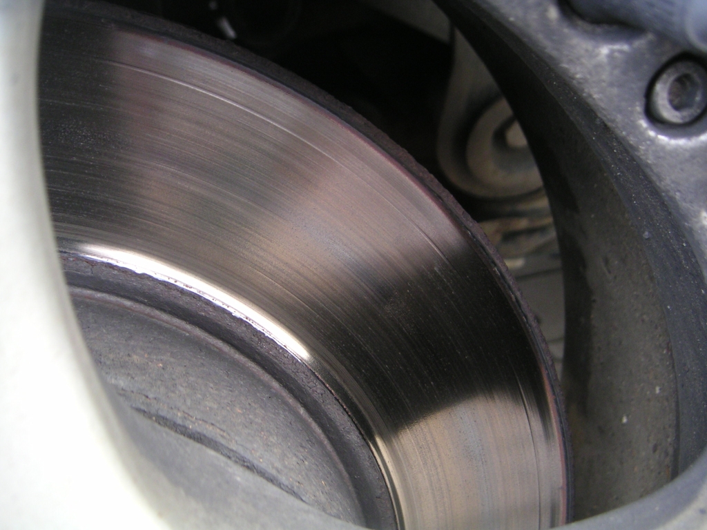

několik příkladů... kolegova oktávka,nové kotouče a desky Starline 1400kč,po 100 km se zkroutily a jezdilo se s nimi jen těžko,po 3000 km z jednoho vypadl plát materiálu cca 10cm2,kotouč jsme přebrousili až na tlouštku pouhých 18 mm(druhý 20),kdy min povolená je 20mm.Prošly zmražením a od té doby mají najeto 50 tis km absolutně bez problémů(viz obrázek) moje kotouče MB Vito,velmi malé na hmotnost auta 2 tuny,původně Bremba po trochu intenzivnějším brždění začaly kopat,vydržely 15 tis km.Toto jsou Starline,největší shit 500 kč kus.Po procesu najeto přes 30 tis km,ještě tak 15 bez problémů najedou.Kolikrát byly modré a kouřilo se z nich nikdo nespočítá...takto bylo reinkarnováno spousta dalších,včetně sportovních,závodních,rally...
Přínos:minimálně dvojnásobné prodloužení zivotnosti ale hlavně úplné odstranění problémů s kroucením a warpingem..

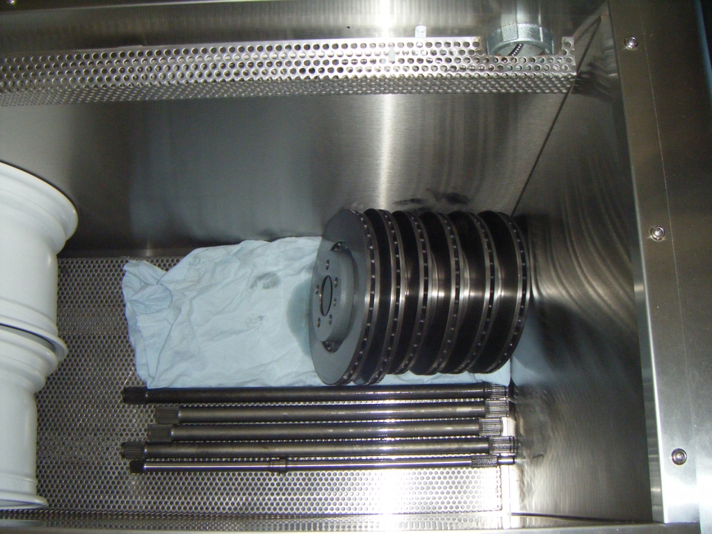

když toho nasbírám tak 200kg,aby se zaplatil aspon dusík,cca 1x za měsíc...lidi u nás to neznají,tak toho moc není..na těžké věci,jako třeba bloky,cena dohodou..

lepší po,materiál se potom líp a rovnoměrněji opracovává..i kvůli ohřevu při broušení
..dnes už chápu,proč Taboo mrazí úplně všechno..když jsme dělali rentgeny na strukturu materiálu před a po mražení,bylo mi okamžitě jasné o co tu jde.Krystalická mřížka byla mnohem jemnější a nesrovnatelně víc homogenní než před...ale těch předností je mnohem víc,je úžasné co hluboký mráz dokáže s kovem udělat..
