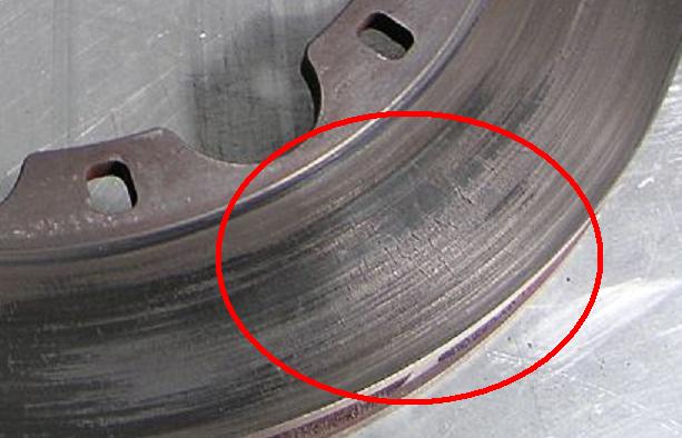

Re: BRZDY
to je klasika, stává se to hlavně u race ready destiček a měkčí litiny (právě varianta, která funguje)...ty praskliny jsou jen povrchové a při street užívání nepředstavují problém...
