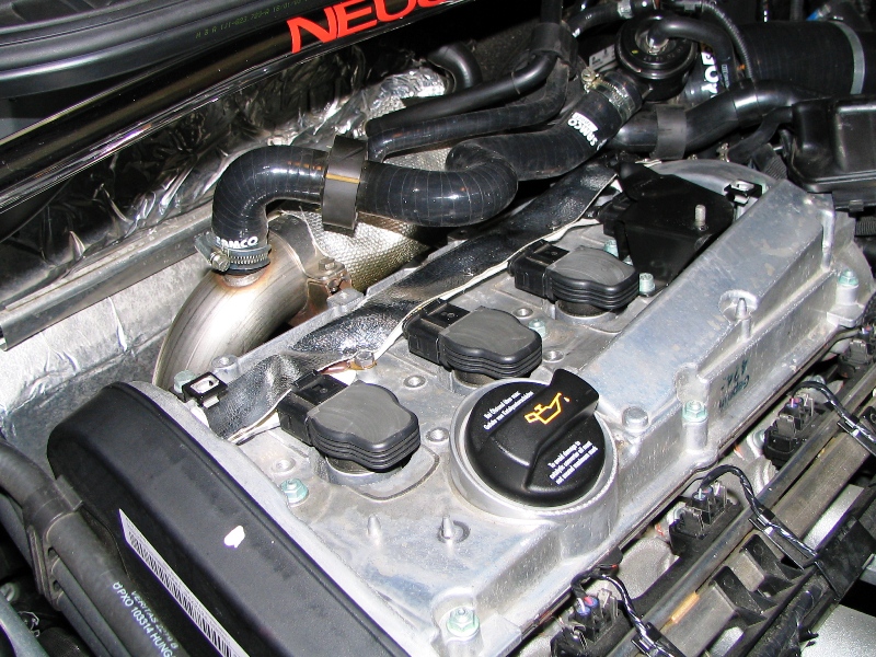

Zde na této fotce je 1,8T motor s Bosch cívkami. Ovšem dlužno podotknout, že také bez krytu, který tam má být (nevím jestli vždy, ale já ho tam zatím vždy viděl)
Cívky nedrží jen na svíčce.
Cívky drží, na cívce a také na nahoře na těle, kde jsou gumové kroužky, které se docela silně nasouvají do přesného otvoru v horní části motoru.

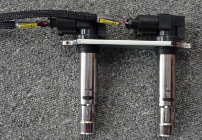

Protože se já domnívám, že nebude dobrý nápad nechat cívku jen na svíčce, připravil jsem si na motor držáky, který drží cívku i nahoře. Jedná se o prototyp na ověření rozměrů, správně by měl být držák poté mnohem tlustší aby cívka držela v držáku za všechny ty gumové kroužky v její horní části. Proto buďto tento prototyp použiji ještě s dodatečným uchycením cívek stahovací páskou, nebo jej nepoužiji vůbec.
Za svou praxi (netýká se jen aut) jsem se naučil dělat věci tak nejlépe jak dovedu, s ohledem na možnosti a vybavení. Ověřil jsem si, že velmi často platí, že to co dobře vypadá i dobře funguje. Pokud se ukáže, že i přes vynaložené úsilí se dílo nepodařilo, je čas si sednout a hledat chybu, nebo objednat již hotovou věc od někoho kdo to umí. Co se mi však stokrát ověřilo je, že když se dělají věci "jen tak aby to fungovalo" část ose velmi brzo ukáže, že to sice fungovalo, ale ne moc dlouho.
