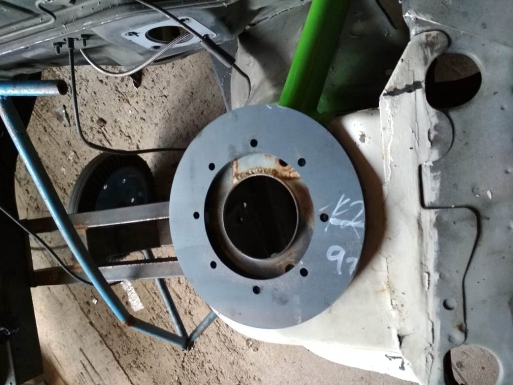

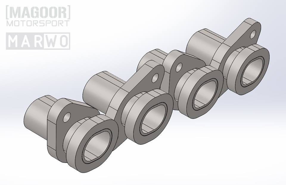

Myšák by mohl najít i výkres na tohle
bylo to na ca18

Ok, nečekal jsem, že to zmákneš tak rychle, ca18 příruba bude stačit obyčejná, ten model je fajn, ale cena bude asi úplně jinde... Ozvu se koncem příštího týdne po SZ a dořešíme to. Zatím díky.

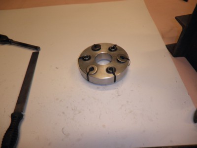

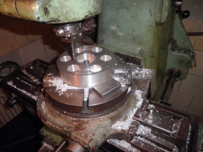

hardy spojka na kardan BMW + změna rozteče 110 na 105 mm

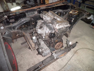

od mara_m » 25.07.2018, 20:49

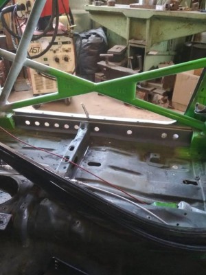

dobře tak 200sx s13

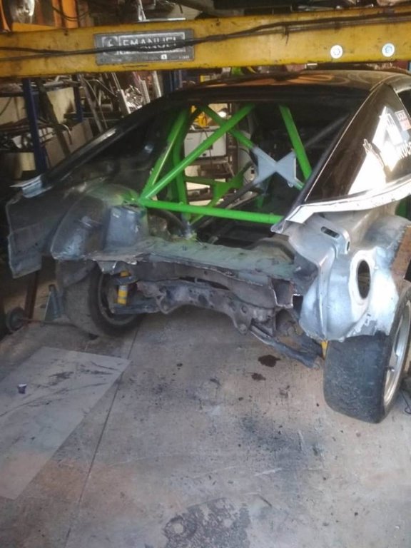

mara_m
- Příspěvky: 4987
Příspěvek
od mara_m » 25.07.2018, 20:51

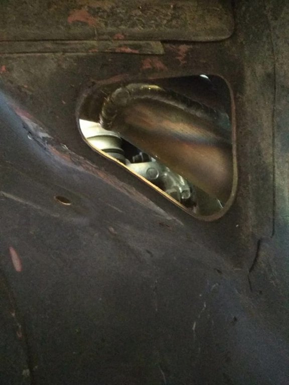

od mara_m » 25.07.2018, 20:56

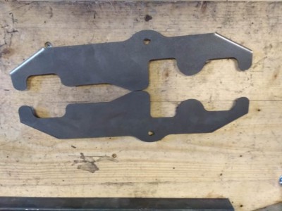

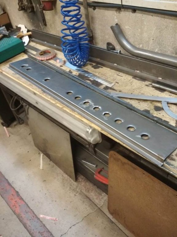

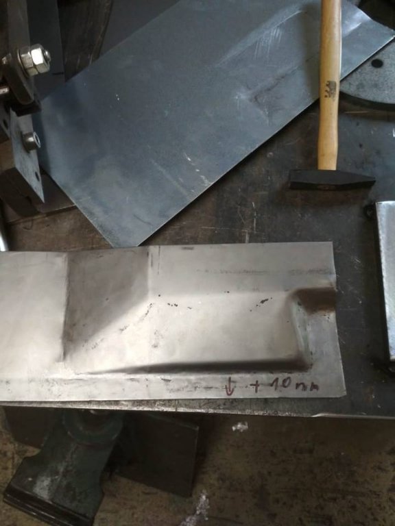

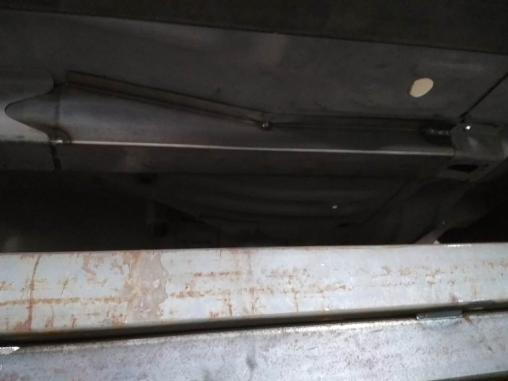

další díly
- část vnitřku prahu
- plechy na domky
- prodloužení nosníku

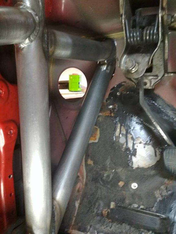

mara_m
- Příspěvky: 4987
Příspěvek
od mara_m » 25.07.2018, 21:00

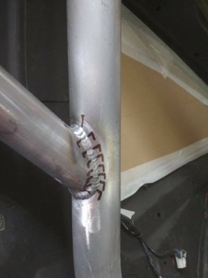

universální příruby na domky tlumiče - daleko větší pevnost a možnost nastavení jak série

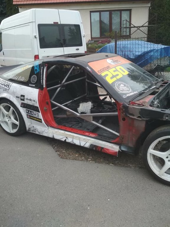

mara_m
- Příspěvky: 4987
Příspěvek
od mara_m » 25.07.2018, 21:02

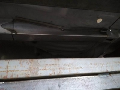

a pro zatím poslední
- zadek bude z laminátu
