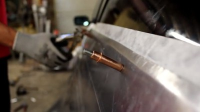

upínka
Re: upínka
agrafymara_m píše:nezna někdo přesný název tohoto popřípadě kde to roste dikec
Re: upínka
Z US videii to znam jako cleco fastener.
Re: upínka
Jo US nazvy jsou hodne dulezity kdyz si to clovek chce koupit u nas
Re: upínka
Cleco ma trosku sirsi sortiment tehle upinek.
Me se docela libi tyhle kridlate. Na lamino by mohli byt prima.
http://clecofasteners.info/Wing-Nut-Cle ... eners.html
Re: upínka
S těma křídlovýma maticema jsou vklidu. Na ně nepotřebuješ agrafove kleště.Woyta píše:Cleco ma trosku sirsi sortiment tehle upinek.
Re: upínka
Prepáčte za OT, ale môžete mi vysvetliť načo je to určené? Je to pomôcka pri zváraní aby dočasne držalo spojene materiály alebo na niečo iné? nech som v obraze. vďaka
Re: upínka
originál na nýtování třeba když něco potřebuješ napasovat
