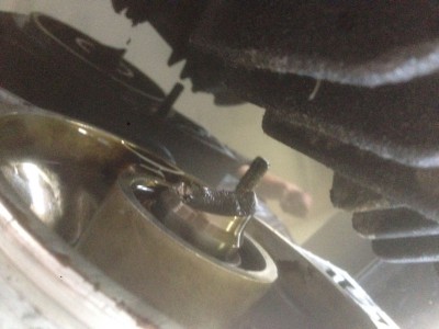

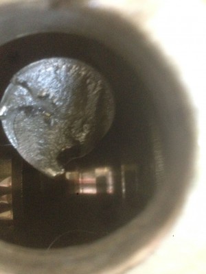

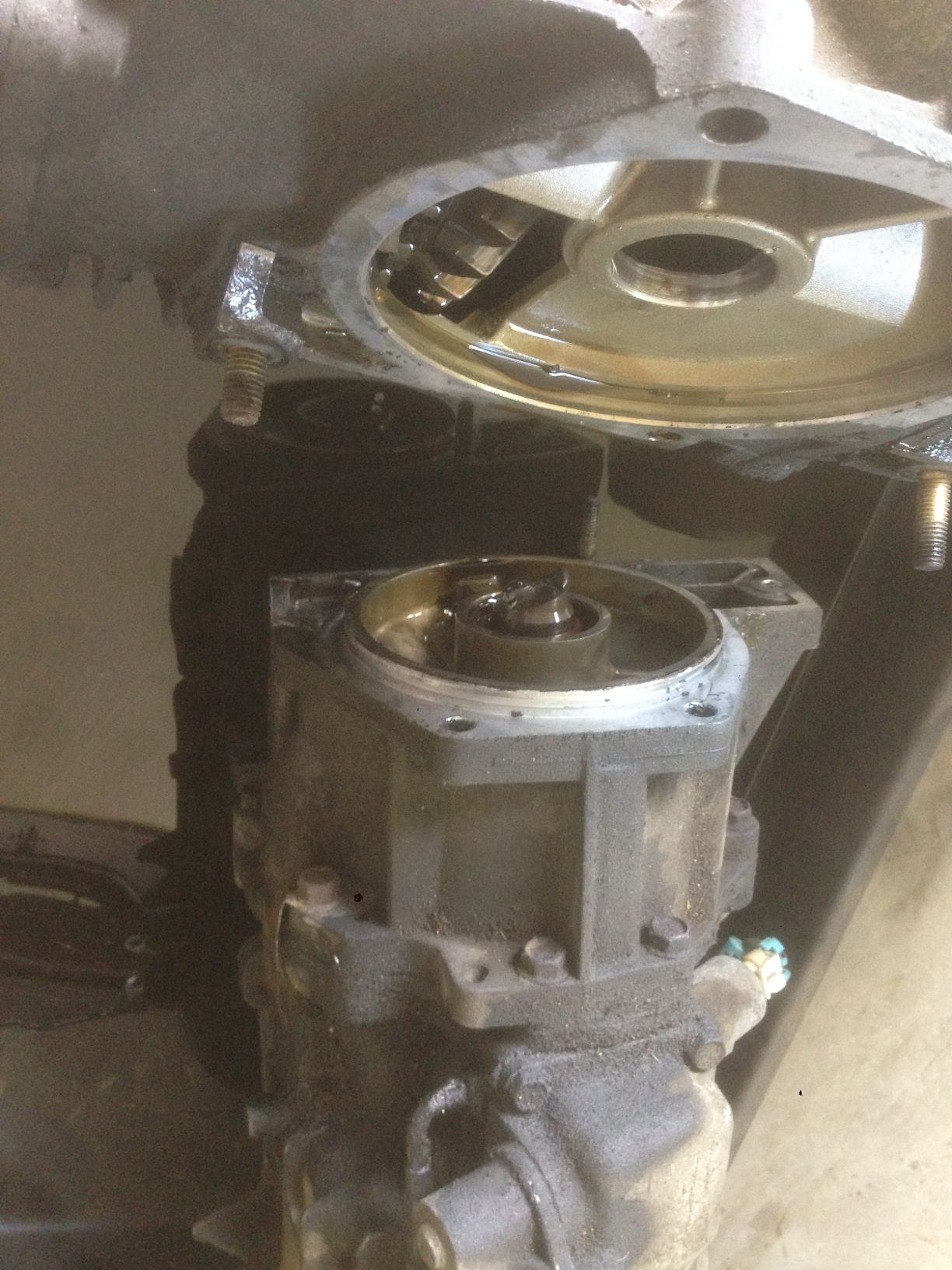

Renda měl bohužel pravdu - je to lousknutá output shaft
- kenivruh
- Příspěvky: 4638
Re: Brno ježdění
so seriovym vykonom? zvlastnePeca píše:Renda měl bohužel pravdu - je to lousknutá output shaft
Re: Brno ježdění
Peco dej obr
Re: Brno ježdění
Příčina: chybějící šrouby převodovka-diff -> vibrace > křup :/
